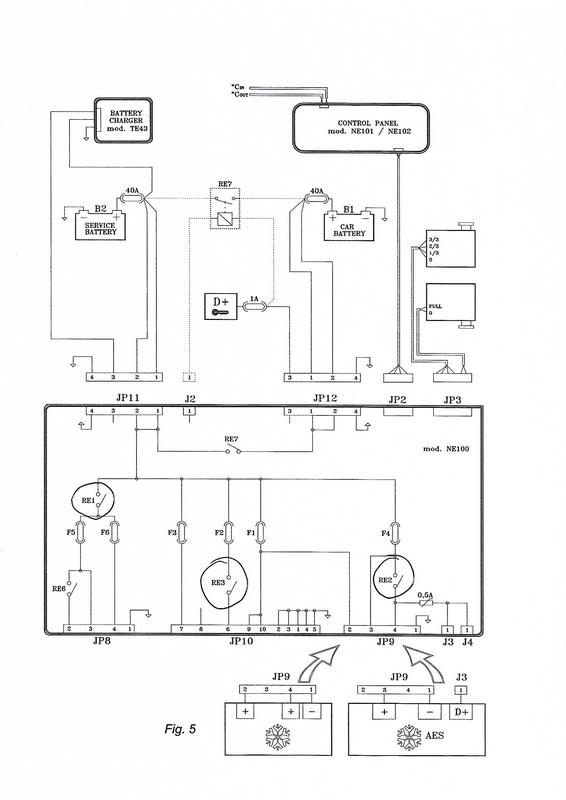

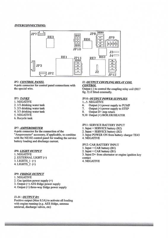

Mensagempor Luismbmp » sexta set 20, 2019 4:50 pm
Boas, ponto da situação, andei a ver hoje com o multimetro as ligações, mas não consegui ver nada, simplesmente porque não tinha corrente, as 3 baterias da celula estavam com apenas 5volts. Algo andou a descarregar as baterias. Andei a ver todas as fichas na centralina e parece que está tudo bem ligado, tanto a placa da centralina como a placa do painel de niveis, não vi nada de anormal, não vi nada queimado.
No entanto, estive a olhar bem para este diagrama, o rele RE1 é o que faz activar as luzes, tanto interior como exterior e quando carrego no botão do painel para acender as luzes, não acende, e não se ouve o tal ''tic'' do rele a acionar. O relé RE3, é o que faz acionar a bomba de agua, e ao carregar no botão da bomba de agua no painel, não liga a bomba de agua, tambem não se ouve o ''tic'' do rele. O rele RE2 é o que faz acionar no frigorifico trivelante, no botão que faz escolher 12v, 220v ou gás, o mesmo não está a acender, tambem não se ouve o ''tic'' do rele. E isto acontece mesmo com as baterias da celula com carga a 12V.
Já agora explico para que serve o rele RE7, é simplesmente o repartidor de carga entre a bateria do motor e a baterias da celula, quando o motor é ligado o rele aciona, e começam a carregar as baterias da celula, ao deligar o motor o rele desconecta a ligação entre a bateria do motor e da celula. O rele RE6, é um rele que está ligado á luz exterior da autocaravana, quando o motor liga, o rele disconecta-se e a luz exterior desliga-se automaticamente.
Ja a agora para que serve o F5,F6,F3,F2,F1 e o F4?
Será que queimaram estes 3 reles?? o RE1, o RE3, e o RE2?? Não será muita coincidencia queimarem os 3 ao mesmo tempo??
Tentei tirar estes 3 reles da placa, mas parecem que estão soldados.

Mensagempor Salazar » sexta set 20, 2019 8:21 pm
Os f são os fusíveis.
Faça um teste de continuidade aos relés. Assim despista logo se os relés estão bons ou não.
Já tem as baterias carregadas? Tem corrente e que corrente tem à entrada da centralina? A ver no pino 1 e 2 da ficha jp11.

Mensagempor Salazar » sexta set 20, 2019 10:18 pm
O teste de continuidade serve para ver se existe continuidade num circuito. Ou seja se o circuito está fechado. No multímetro, normalmente mesmo os mais baratos, é representado por este simbolo:
Como exemplo, pegamos num simples botão on-off com 2 contactos. Na posição off, o multímetro envia um sinal eléctrico por um contacto, mas não chega ao outro. Não temos sinal no multímetro. Na posição on, o sinal enviado pelo multímetro chega ao outro contacto e o multímetro apita informando que o circuito está fechado.
Para testar o RE1, deverá colocar um dos terminais do multímetro no pino 2 da JP11 e outro no pino 4 da JP8, certificando-se que o f6 está bom. Com o botão das luzes no painel na posição off não deverá ter indicação no multímetro. Na posição on, o multímetro deverá apitar.
Para testar RE2, testar continuidade entre 2 da JP11 e 4 da JP9.
Para testar RE3, testar continuidade entre 2 da JP11 e 6 da JP10
Para testar o RE6, testar continuidade entre o terminal do f5 e a 2 da JP9. Usando a ignição como interruptor.
Que painel tem? O ne101 ou o ne102?
